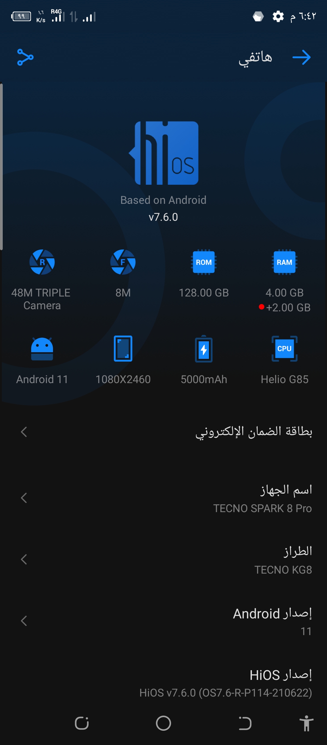

شكرا لقد حصلت على ريكفري معدل لهاتف tecno spark 8 pro  من موقعكم الرائع
الان احتاج الطريقه الصحيحه لتثبيت أو تركيب أو فلاش twrp  على هاتفي بأوامر adb& fastboot
هاتفي tecno هو فتحتين نظام ديناميكي A&B
المعالج  media tek helio G85
انتظر المساعده

Thank you, I got a custom recovery for the Tecno Spark 8 Pro from your wonderful website.
Now I need the correct way to install, install, or update TWRP on my phone using the adb and fastboot commands.
My Tecno phone runs on a dual-Slot A and B Dynamic Mode.
The processor is a MediaTek Helio G85.
Awaiting help.

For reference, my phone is a Tecno Spark 8 Pro (KG8).
