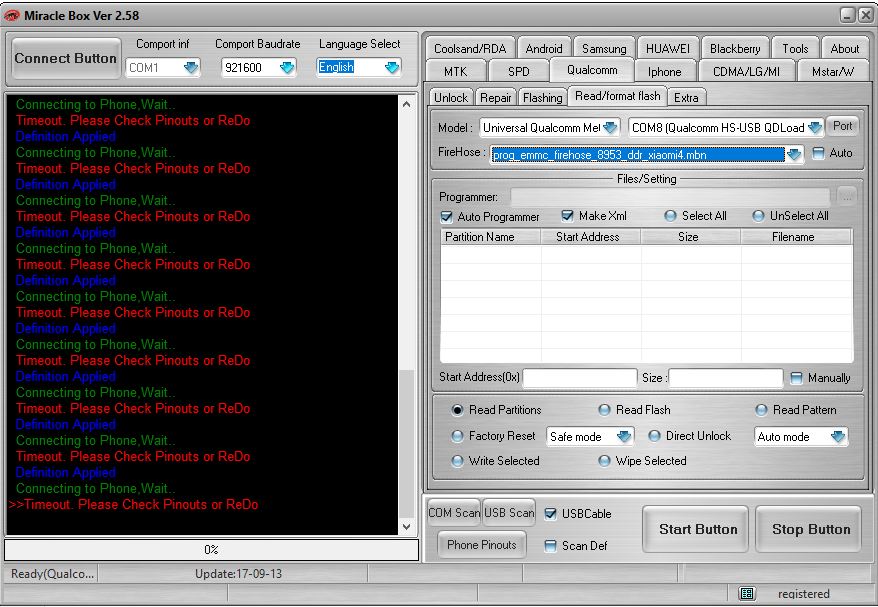

Hello
Trying to read xiaomi redmi 5.
The phone is connected in ATC mode.
In the device manager, it was identified as Qualcomm HS-USB QDLoader 9008.
In Miracle Box 2.58, the port was determined.
I tried various FireHose for 8953, but the result is the same - the error " Timeout. Please Check Pinouts or ReDo".
What could be the problem? how can this be eliminated?

You have the wrong firehose plus this version of miracle thunder crack might or might not support your model
Try the firehose attached below

02-08-2022, 08:01 PM
(01-08-2022, 09:54 AM)Max Payne
(29-07-2022, 09:53 AM)iostulov Большое спасибо
Это сработало?
Прежде чем получить от вас ответ, я пытался выполнить другие действия. Пробовал применить разблокировку аккаунта. Сначала телефон перестал загружаться в EDL. Перезагрузился в фастбут. затем от него обратно к EDL. После этого выставил настройки xiaomi red 5 и все успешно посчиталось. Мне не нужно было использовать ваш файл. Но все равно спасибо.
