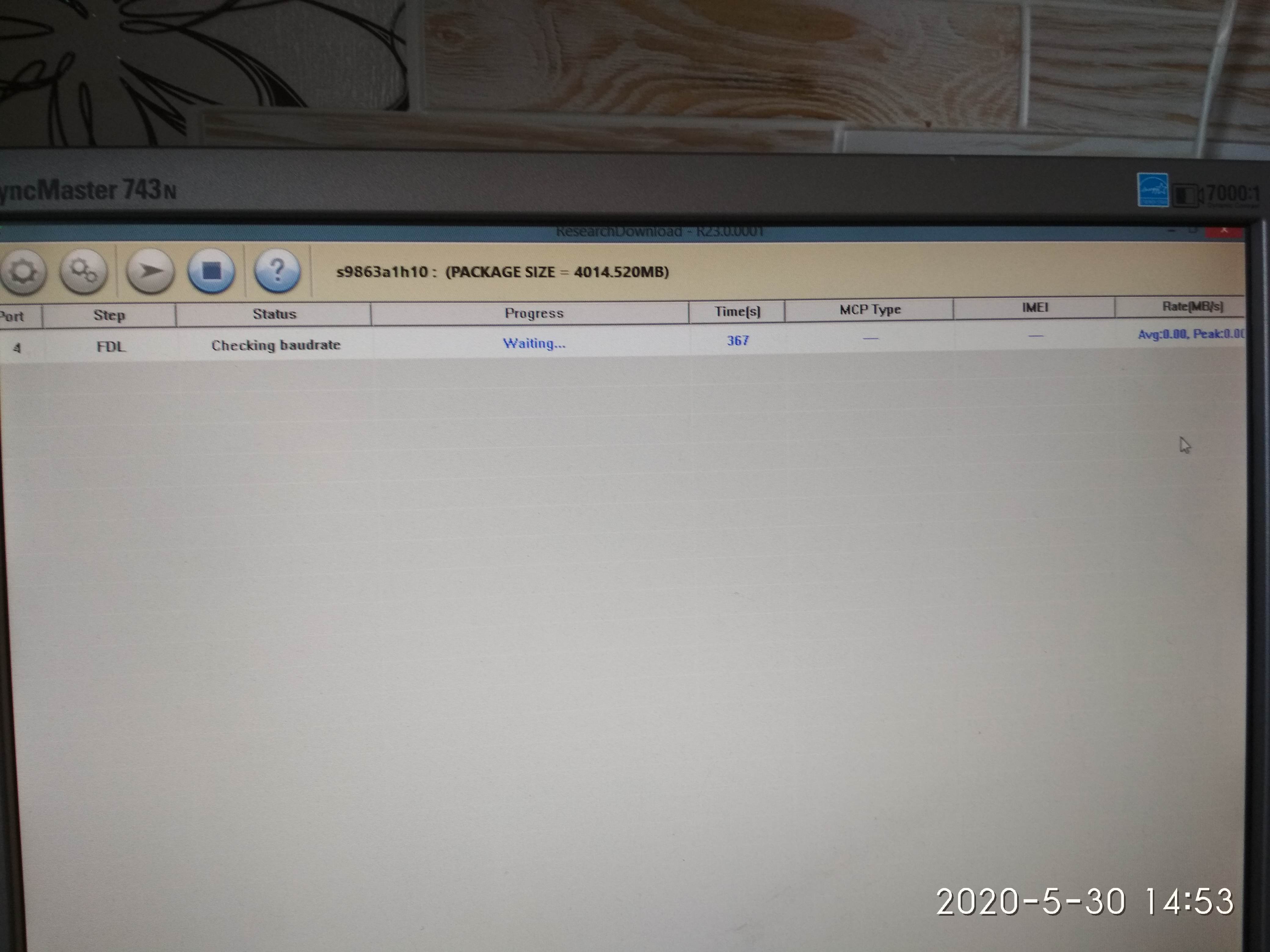

when the firmware starts, first fdl1 then fdl2 and so on, but I have fdl reaches 1300seconds, then I turn off,
tried different cables, different computers and Windows 7 and 8
everywhere the same ,fdl is loaded to infinity

attach a clear screenshot of any error message you encounter while trying to flash

30-05-2020, 11:45 AM
#17
(30-05-2020, 10:29 AM)X3non
(29-05-2020, 11:49 AM)patriot73 когда запускается прошивка, сначала fdl1, затем fdl2 и так далее, но у меня fdl достигает 1300 секунд, затем я выключаю,
пробовал разные кабели, разные компьютеры и Windows 7 и 8
везде одно и то же ,fdl загружается до бесконечности
прикрепите четкий скриншот любого сообщения об ошибке, которое вы встретите при попытке мигать

30-05-2020, 10:19 PM
#18
(30-05-2020, 11:45 AM)patriot73 ...
try the fixes for "Stuck at checking Bautrate" listed @ https://www.hovatek.com/forum/thread-4870.html
you could also try a different tool e,g upgrade download tool @ https://www.hovatek.com/forum/thread-15611.html
